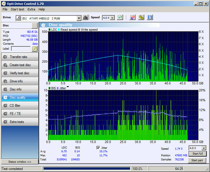

Messagepar dsp56001 » 13 Sep 2013 1:48
Salut les jeunes,

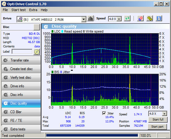

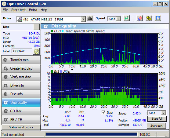

Gravure en 10x sur Pioneer DVR-208DBK Firmware 1.10 d'un Bluray Data avec IMGBURN.
Unique Disc Identifier : [BD-R-DL:MEI-T02-001]
Disc Type : [BD-R DL : Class 0 - Version 1]
Manufacturer Name : [Matsushita Electric Industrial Co. Ltd.]
Manufacturer ID : [MEI]
Media Type ID : [T02]
Product Revision : [001]
Stamper Date : [March 2007]
Layer Info : [2 Layers (L0-L1) : 25.03 GB (23.31 GiB) Per Layer]
Blank Disc Capacity : [24,438,784 Sectors = 50.05 GB (46.61 GiB)]
Recording Speeds : [1x , 2x , 4x]
Verbatim Blu-ray Disc 50 pcs Spindle - 50GB 4X BD-R DL - Inkjet Printable
http://www.amazon.com/gp/product/B0056DV0L4/
Taux de transfert:
Taux d'erreurs:
Insanely good isn't it ? :praise:
Si quelqu'un sait où trouver le même produit mais en vitesse certifiée 6x je suis preneur.
Bonne nuit Europe.

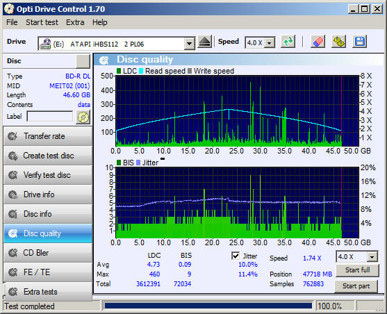

Messagepar dsp56001 » 20 Sep 2013 17:05

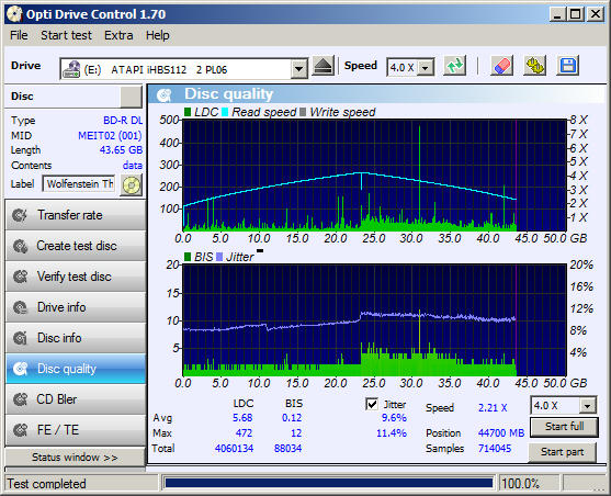

Salut les jeunes,
Gravure en 10x sur Pioneer DVR-208DBK Firmware 1.10 d'un Bluray Data avec Nero Burning Rom 12
Taux de transfert:
Taux d'erreurs:
Bonne nuit Europe.

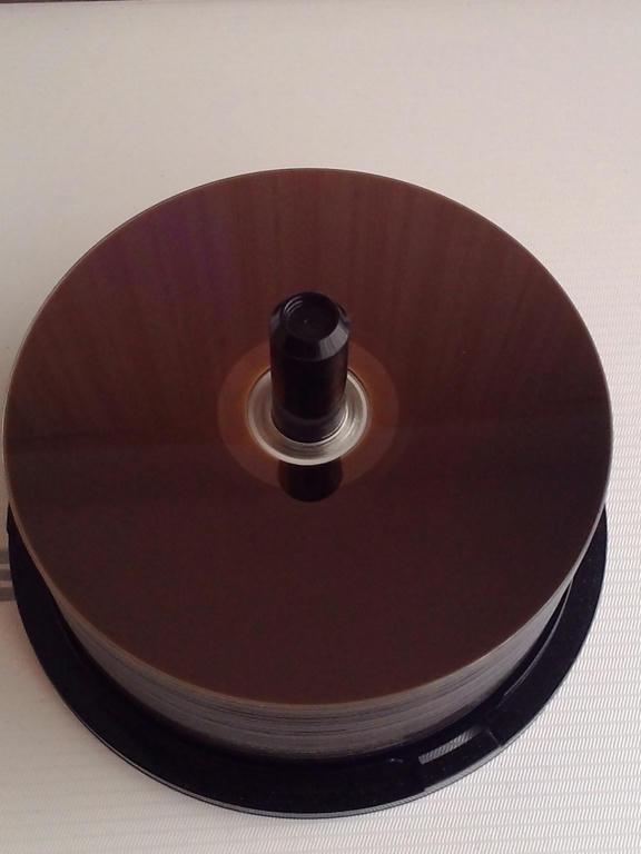

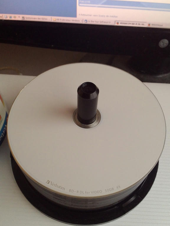

1- Pour être sur que ce ne sont pas des copies et bien des originaux, peux-tu m'envoyer si possible en MP ou dans le thread une photo recto/verso d'un de tes Verbatim BD-R DL 50 4x HTL (MEI-T02-001) ?
2- J'ai un graveur BDR-207D et je peux donc graver ces BD-R DL en 10x également.
Sachant que je n'ai pas de moyen de contrôler la qualité, a t'on humble avis, est ce que je peux me lancer dans la gravure a 10x avec ces BD-R DL (sachant que mon graveur est sensiblement équivalent au tien) ?
Merci d'avance pour ton aide ! :D
herka
Messages: 2
Enregistré le: 10 Oct 2013
Re: VERBATIM BD-R DL 50 4x HTL (MEI-T02-001)
Messagepar dsp56001 » 16 Oct 2013 13:27
Salut les jeunes,
Comme demandé voici:
-Le Recto du BD-R DL 50 GB Verbatim:
-Le Verso du BD-R DL 50 GB Verbatim:
Pas de numéro de série sur la partie Inner Hub et Outer Hub contrairement à la plupart des DVD.
Photos effectuées avec la tablette ASUS ME173X-1B002A.
Pour répondre à la seconde partie de ta question je doute qu'il existe de grande différences (à part la vitesse de gravure) entre mon graveur le Pioneer BD-R 208DBK et ton graveur le Pioneer BD-R 207(DBK) (ou tout autre variation).
Donc oui je dirais tu peux graver tes médias en vitesse 10x sans trop de souci car cette vitesse est supportée depuis le BD-R 205 (et ses différentes déclinaisons ce qui commence à dater ....).
En cas de doute plus d'infos ici:
http://pioneer.jp/device_e/product-e/ib ... 03r_e.html
Bonne nuit Europe.

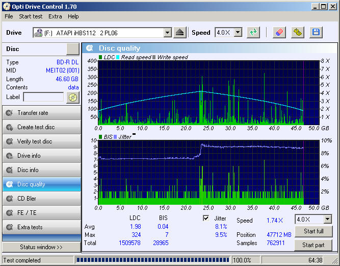

Messagepar dsp56001 » 28 Jan 2014 2:39
Salut les jeunes,
Gravure en 4x sur Pioneer DVR-208DBK Firmware 1.10 d'un Bluray Data avec IMGBURN.
Taux d'erreurs:
Plus la vitesse de gravure est lente, meilleur c'est :D
Bonne nuit Europe.

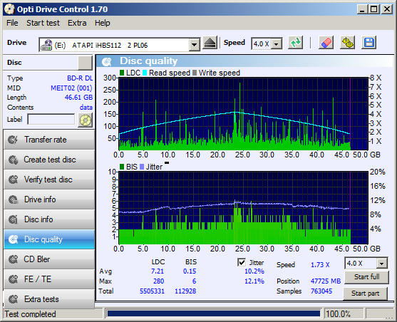

Messagepar dsp56001 » 07 Juil 2014 1:32

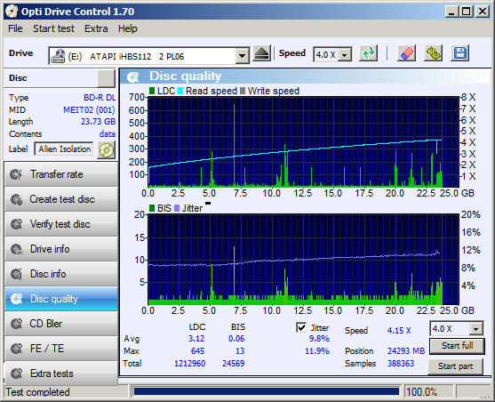

Salut les jeunes,
Gravure en 10x sur Pioneer BDR-208DBK Firmware 1.40 d'un Bluray Data avec IMGBURN
Taux de transfert:
Taux d'erreurs:
Une gravure de moins bonne qualité que celle précédente, est ce dû au nouveau firmware du graveur ou au fait que le PC était pas mal occupé en tâche de fond ?
Bonne nuit Europe.

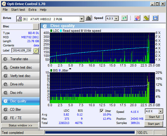

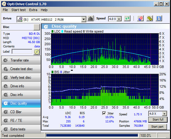

Messagepar dsp56001 » 07 Nov 2014 22:37

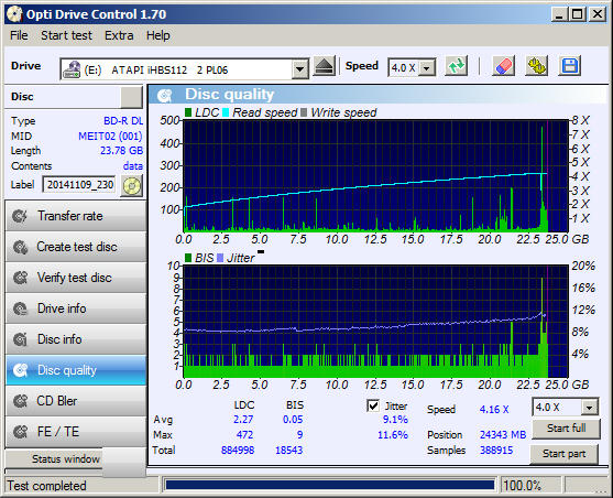

Salut les jeunes,
Gravure en 10x sur Pioneer BDR-208DBK Firmware 1.40 d'un Bluray Data de Jeu Video avec IMGBURN.
Taux d'erreurs:
Les erreurs plus importantes sur la fin sont dû au graveur qui temporisait parce que le disque dur (disque OEM SEAGATE pour HP) n'arrivait pas à fournir les données assez rapidement.
Bonne nuit Europe

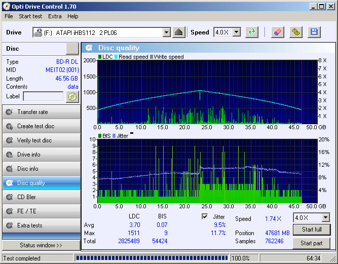

Messagepar dsp56001 » 18 Nov 2014 15:32
Salut les jeunes,
Taux d'erreurs:
Notez que le pic d'erreur grimpe en flèche lors du changement de couche.
Bonne nuit Europe.
