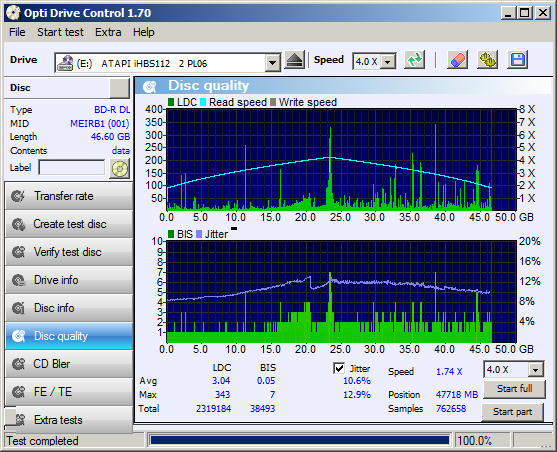

Gravure en 14x sur Pioneer BDR-208DBK Firmware 1.40 d'un Bluray Data avec IMGBURN.
En ce qui concerne la vitesse réelle voici ce que dis IMGBURN:
I 09:49:46 Operation Successfully Completed! - Duration: 00:17:26
I 09:49:46 Average Write Rate: 41 494 KiB/s (9.5x) - Maximum Write Rate: 59 640 KiB/s (13.6x)
Taux de transfert:
Taux d'erreurs:
Remarquez que c'est un très très bon score vu la vitesse de malade à laquelle il a été gravé.

Que diriez vous de remplir le disque à ras-bord pour vérifier si le graveur peut toujours graver à une vitesse de folie et quel peut bien être le résultat de tout cela ?
Sony Blu-ray Disc 5 Pack - 50GB 6x Speed BD-R DL Version 1.3
http://www.amazon.com/Sony-Blu-ray-Disc ... 003WOKJS4/
Ref:5BNR2VCPJ6
Taux d'erreurs:
I 13:36:18 Operation Successfully Completed! - Duration: 00:21:58
I 13:36:18 Average Write Rate: 38 177 KiB/s (8.7x) - Maximum Write Rate: 59 356 KiB/s (13.5x)
Hé oui c'est la beauté des médias PANASONIC c'est que même gravé à une vitesse de malade les tests de scan sont toujours excellent.
