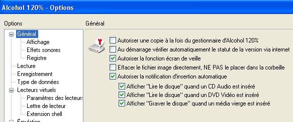

Messagepar PIER » 18 Juil 2003 11:57
Tu as un réglage dans les préférences générale d'Alcohol 120%.
Messagepar ditche » 18 Juil 2003 13:08
> Laddyc > Je ne vois pas de case à cocher. :?
> PIER > Les cases sont cochées...
