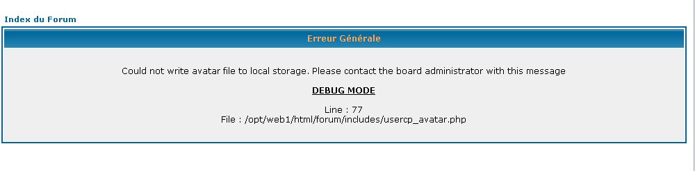

Messagepar jeff » 06 Nov 2003 21:23
Bonsoir .
J'ai un problème pour rentrer dans ajout suppression voir pièce jointe
:twisted: :twisted: :twisted:
[mod="Koba"]Je me suis permis de réduire la taille de l'image : 295 k. pour ceux qui n'ont pas l'ADSL, c'était beaucoup! ;-)[/mod]
Messagepar AirBAT » 06 Nov 2003 22:14
Apparemment, tu aurais une erreur dans ton fichier .cpl, mais j'en suis pas sure.
Il faudrait vérifier l'instruction de la dite ligne avec le bloc note.

Messagepar jeff » 06 Nov 2003 22:47
AirBAT a écrit:Apparemment, tu aurais une erreur dans ton fichier .cpl, mais j'en suis pas sure.
Pour ma part c'est ou :idea: :?: :?:
Messagepar gowap » 06 Nov 2003 23:29
C'est pas un fichier cpl qui est en cause, c'est le modèle d'affichage web du dossier qui plante.
controlp.htt ou un truc du genre.

Messagepar AirBAT » 07 Nov 2003 7:37
Je ne pense pas que ce soit le modèle d'affichage qui soit en cause étant donné que la fenêtre "ajout/suppression de programme" n'est pas en fenêtre web.
le fichier .cpl est le suivant "appwiz.cpl" et se trouve dans "c:\appwiz.cplws\system32"
PS: Je ne trouve pas de fichier ressemblant a celui que tu dis gowap. Si tu pouvais nous en dire un peu plus please ;)

Messagepar gowap » 07 Nov 2003 12:10
Le probleme survient juste pour "ajout suppression" ou pour d'autres du panneau de config ?
En tous cas le probleme n'est pas dans un fichier cpl, un fichier cpl est un executable compilé, et on ne peut pas l'ouvir avec le bloc notes pour aller a la ligne x voir quelle est l'erreur.
AirBAT a écrit:le fichier .cpl est le suivant "appwiz.cpl" et se trouve dans "c:\appwiz.cplws\system32"
il a une seule gueule ce chemin. Tu veux plutot dire c:\windir\system32\appwiz.cpl
C'est le nom sous win98 du modèle web pour l'affichage du panneau de config.
Si en lancant le module ajout suppression directement par le menu démarrer/executer : rundll32.exe shell32.dll,Control_RunDLL appwiz.cpl
et que l'erreur est la, c'est bien que c'est lié a ce module cpl, mais le message d'erreur fait référence a un fichier texte (html / xml) crée et le parser chargé de le traiter trouve une erreur.

Messagepar jeff » 07 Nov 2003 16:55
Bonjour.
Je patoge un peu a tout les commentaires j'espère que je ne vais pas être obligé de faire c: format les boules !!!! ( je remet le message que le message ) :twisted: :twisted: :twisted:
Messagepar yllen » 07 Nov 2003 18:17
Salut
" En accédant au composant " Ajout/Suppression de programmes ", j' ai l' erreur : " Value creation failed " " at line 472 " :
C' est un problème sur le fichier shellstyle.dll. Dans l' Explorateur Windows, parcourez : C:\WINDOWS\Resources\Themes ( ou tout autre emplacement en fonction du thème choisi ) puis le répertoire contenant le thème que vous utilisez et enfin le répertoire Shell. A l' intérieur vous trouverez un fichier nommé : shellstyle.dll. Si, par exemple, vous utilisez le thème XboxXtreme, renommez le répertoire Shell avec le nom du répertoire utilisé ( XboxXtreme, en l' occurence ). Une fois que vous avez renommé votre répertoire, allez dans les propriétés de l' affichage et appliquez une nouvelle fois votre thème "
yllen
Messages: 33
Enregistré le: 22 Nov 2002
Messagepar jeff » 07 Nov 2003 19:13
Bonsoir.
J'ai trouvé mon problème .
C'est a cause de style xp installé sur le pc ( le fond d'écran que j'avais installé dommage était joli et et les icones du bureau sympat ) :lol: :lol: :lol:
