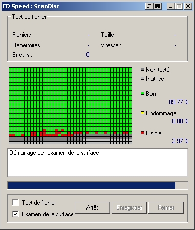

Messagepar speigel » 06 Jan 2004 12:40
bonjour fanjo :D
et merci de conseil car en effet aprés avoir fait un scandisc (examen de la surface) de mon dvd, voilà le résultat (voir en bas).
je n'ai pas scanné entierement le disc car cela prenait trop de temps, quant au test des fichiers: impossible à faire; il semblerait qu'ils soient ilisibles !? (pourtant le dvd est lisible sur la platine de salon)
quoi en conclure ?: dvd-r défectueux, gravure foirée ...
merci encore de vos conseils et de votre aide
cordialement speigel

Messagepar fanjo » 06 Jan 2004 13:30
Tu peux en conclure que ton graveur n'est pas tout a fait compatible avec les dvd-r bulkpak, essaie plutôt avec des des dvd-r de marque 8)
