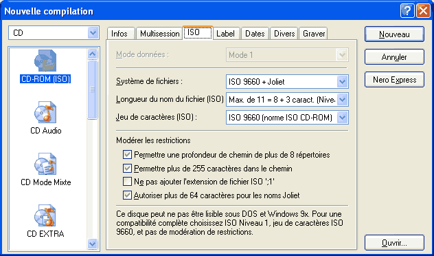

J'ai lu en diagonale, mais il y'a une erreur :
Sous l'onglet « ISO », nous laisserons les paramètres par défaut. Notre disque sera alors lisible sur tout ordinateur, quelle que soit la version de Windows installée (9.x ou XP) et même en mode MS-DOS.
Avec ces réglages, le disque ne sera pas lisible sous DOS (pour les noms supérieur à 8+3). Il faut décocher toutes les options de "modération". :)
