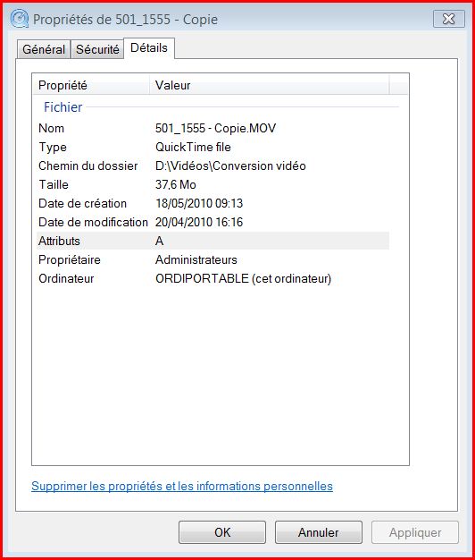

Je joins un petit fichier vidéo MOV.
Pouvez-vous m'indiquer la procédure exacte pour paramétrer TMGEnc afin de copier ma vidéo sur un DVD+RW.
Je dois impérativement faire un film pour ce week-end, j'ai passé des heures à essayer de bien copier en MPEG-2, en vain.
Merci.
Burdigalien33
Messages: 36
Enregistré le: 27 Mar 2010
Messagepar Burdigalien33 » 19 Mai 2010 6:38
....il est là....
Capturer fichier vidéo.JPG (55.7 Kio) Vu 3374 fois
Burdigalien33
Messages: 36
