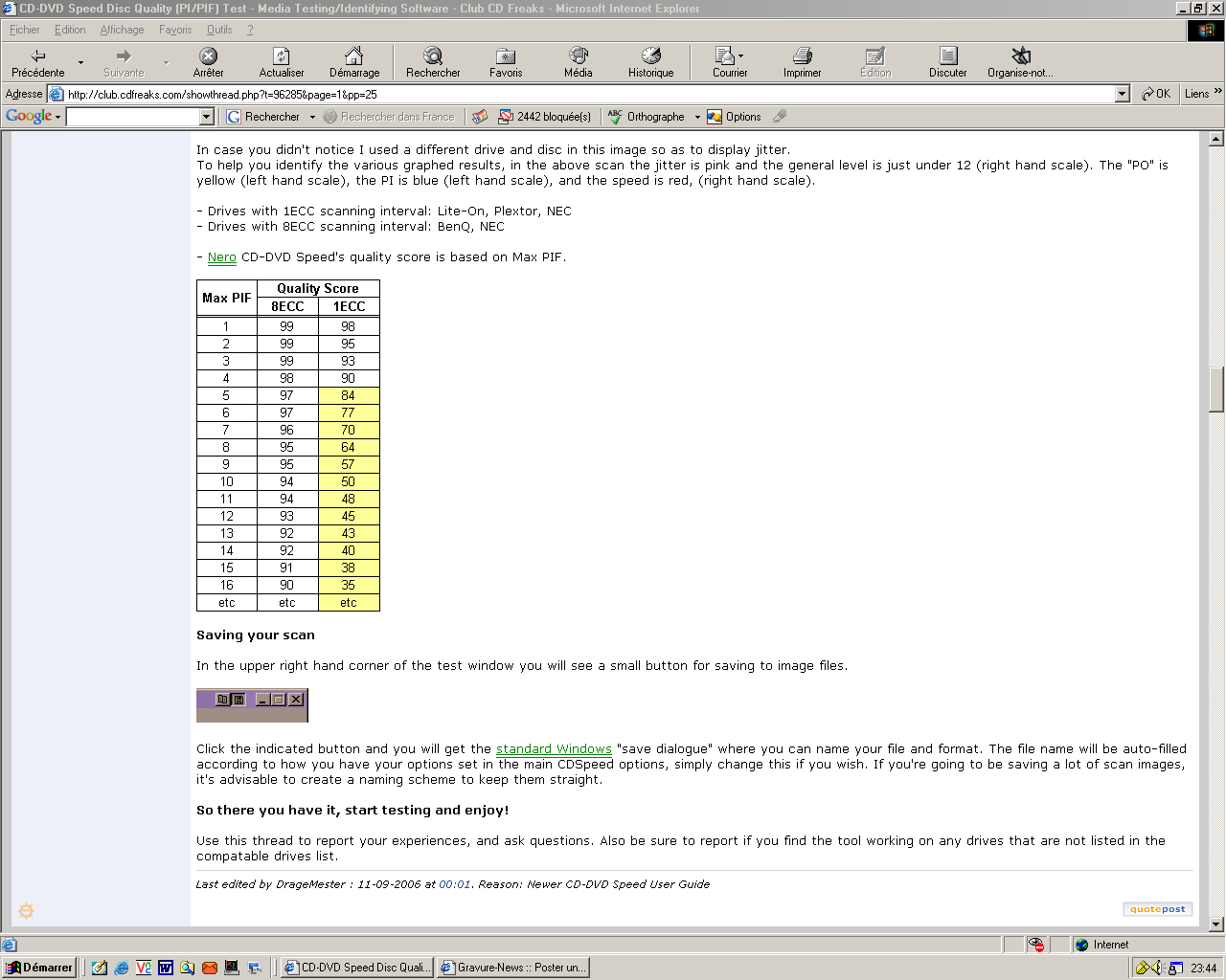

Messagepar skander14 » 30 Sep 2007 22:56
Bonjour
une partie de l'explication de 1 et 2
A+
PS : la zone verte 4 du liteon correspont à une zone 16 (non visible entierement) pour le Benq
Attention avec les dernieres version de CDspeed il est possible d'avoir un scan avec l'interval 1ECC (comme les liteon) avec Benq si on choisi la vitesse 4x et si on clique sur "Avancé", mais le score qualité n'as plus de sens car toujours calculé sur 8ECC (on risque donc d'avoir beaucoup de faux 99)
