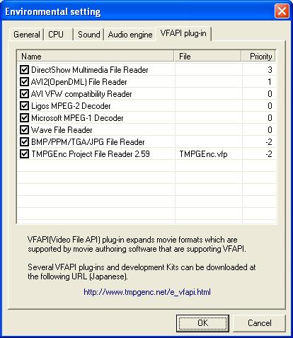

Seconde petite chose, cette fois en ce qui concerne TMPGEnc et le Xvid.Il faut changer quelques options dans le soft:Dans l'onglet Option puis Environmental Setting, il faut changer quelques paramètres comme suit:
De plus si tu as des fichiers audio non reconnus par TMPGEnc, il faudra les convertir en .Wav avec VirtualDub.
