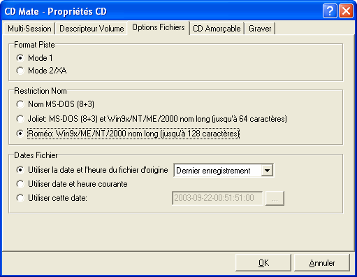

Messagepar aMadEUs » 08 Oct 2003 22:03
PIER a écrit:
Sirgeese a écrit:Oui, pourquoi pas, Winiso est il un logiciel freeware ?
Non.
Pour les noms de fichiers tu seras toujours limité par les normes en vigueur.
Oui mais... la norme Romeo (que gère CD Mate) permet des noms de fichiers ayant une longueur maximale de 128 caractères, contre 64 "seulement" pour la norme Joliet.

Messagepar Sirgeese » 08 Oct 2003 22:35
Pas mal du tout, voila qui pourrait m'aider de facon significative.
Je vais tester tout cela.
Merci à vous tous, je vous donne des nouvelles rapidement.
