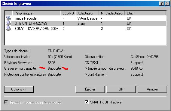

Messagepar Maverick » 13 Jan 2004 22:08
Normalement, la compatibilité de ton graveur avec l'overburning, c'est indiqué dans Néro.
OverBurning, Ok.....JPG (36.25 Kio) Vu 1967 fois

pour l'overburning, je cherche un log qui permettrait de connaitre jusqu'où on peut graver au dela de 80min avec un cd qui a suffisament de place.
je m'explique, néro me dit que mes deux graveurs supportent de graver en surcapacité, j'ai autorisé dans néro\preference\avancé à graver jusqu'a 104min, mais le Matshita ne grave même pas un 90min quant au Yamaha il arrete la gravure entre 94 et 97% sur un cd 100min( le cd et visionnable mais le film (SVCD) dessus n'est pas complet).
