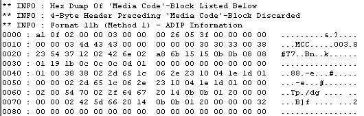

S'il s'agit de DVD+R certifiés 8x il faut comparer les 'Media Code'-Block entiers (ou "Complete Media Code" dans DVdonfoPro)
des DVD de cette marque "DVDSALE24"
avec ceux des DVD correspondants de la marque Verbatim:
Note: on retrouve les mêmes informations dans le 'Media Code'-Block du logiciel DVD Identifier
[en activant une fenêtre en bas à droite]
DVD+R 8X Verbatim Made in Taïwan
Détail de la fenêtre des Made in Taïwan: présence des lettres "Bn..k"
DVD+R 8x Verbatim Made in Singapore: présence des lettres " Rl..c"
La comparaison de ces 'Media Code'-Block entiers donnera une idée sur qui a fabriqué ces "MCC",

franz99 : j'ai commandé des DVD +R 8X VERBATIM datalife plus chez "cd folie " et aussi chez " dvdsale" pour les deux ce sont des VERBATIM MADE IN INDIA ! et ce sont des MCC003.
voici les DVD+R 8X Verbatim Made in India :(apparamment ce seraient les mêmes que ceux made in taiwan)
identification dvd verbatim mcc003.jpg (105.22 Kio) Vu 2053 fois

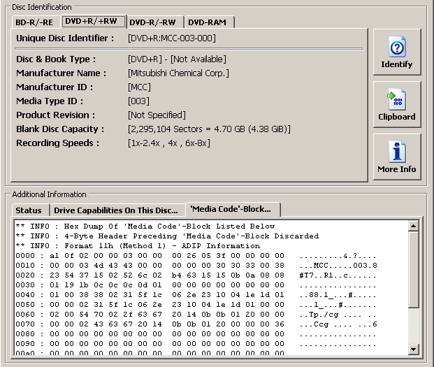

je viens de recevoir le dvd test pack de 3 DVDs de marque DVDSale24 , DVD+R 8X(pour 6,5 € port compris ), voiçi le media code (DVD Identifier), il semblerait qu'il soit identique au media code des verbatim made in singapour:
DVDsale24 8x (DVD identifier).jpg (237.67 Kio) Vu 1967 fois
Modifié en dernier par centaury273 le 01 Juil 2005 23:35, modifié 1 fois.

Mon graveur lacie (nec 2510A) n'étant pas compatible avec les tests de gravure tel: Nero cd-dvd speed ou DVD info pro , je ne pourrais faire qu'un test superficiel en gros voir ce qu'ils donnent et s'ils se lisent bien sur platine de salon .je vais essayer néanmoins de voir si chez un ami son graveur est compatible , à suivre .
je viens de graver un DVD+R 8x DVDSale24 en 4X avec Nero (derniére version) j'ai fait une sauvegarde d'un film . le DVD est lu sans problème sur une platine de salon Philips DVP 5505; j'ai fait un scan d'erreur avec nero speed c'est bon .il semblerait que ces DVD sont correct . à vérifier avec un "vrai test " de gravure .
