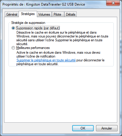

J'ai toujours éjecté scrupuleusement mes clés usb en suivant la procédure.
Après, c'est censé dépendre du réglage de Windows :
Sinon, je suis également plus surpris concernant le nombre de cycles d'écritures qui fait peur.

gowap a écrit:J'ai toujours éjecté scrupuleusement mes clés usb en suivant la procédure.
Intéressant, je ne connaissais pas ce réglage.
Je pense que ce réglage sur "suppression rapide" est le réglage que l'on obtient PAR DEFAUT pour les clés USB lorsqu'on installe Windows (Windows 7)

De mémoire, il me semble que le formatage de la clef joue aussi un rôle. En Fat32 on peut se passer de l'icône de notification si le paramétrage indiqué par Koba est choisi. En NTFS, ce n'est pas possible, le passage par l'icône est obligatoire pour des raisons techniques. Je parle d'expérience mais ça remonte à un bail, alors peut-être que les choses ont changé entre-temps.
Sinon, les disques durs SSD sont concernés aussi par ce problème de cycles d'écriture... non ?
