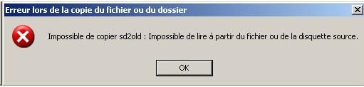

Messagepar bodbod » 31 Jan 2004 23:09
Bonsoir,
Ayant enfin trouvé grace au post précédant le mode d' emploi pour utiliser Sheep j'ai testé mon Plextor 708A
En pièces jointes les fichiers Log de Nero, Plextor...
Le cd utilisé pour le test est CDR-RW Verbatim 4X gravé en 4X
Bilan: Avec le firmware 1.04 0 TETE
Quelle déception :( !
Edit : Message d'erreur remis en forme par Maverick
plextor1.txt
Log Plextools Professional épurée
(2.31 Kio) Téléchargé 727 fois
Lognero.txt
Log Nero
(6.28 Kio) Téléchargé 672 fois
Message d'erreur
erreur corrigée.JPG (10.11 Kio) Vu 1719 fois
