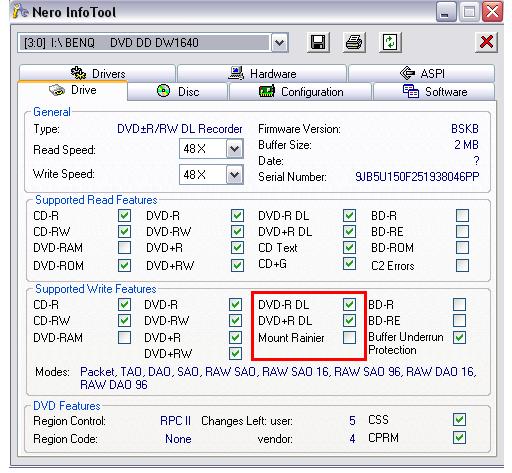

Je ne suis pas si sur que toi que ton graveur soit "Double couche" car sur le mien (un BenQ 1640) la compatibilité est "noté" comme ça "DVD -R DL".
Sinon, Utilise "Néro Info Tool" qui te diras les compatibilités de ton graveur.
Je met une capture du mien pour que tu vois mieux ce que je veux dire.
A plus.
