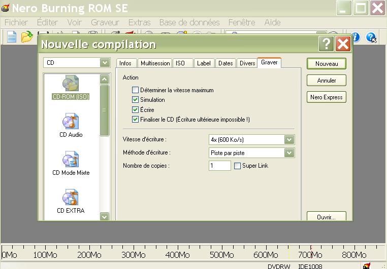

Messagepar divine31 » 29 Mar 2004 12:06
DAO dans l'onglet gravure ?

Messagepar Sam58 » 29 Mar 2004 12:16
Mode d'écriture : Disque entier

Messagepar Sam58 » 29 Mar 2004 12:23
DAO :arrow: Disc At Once :arrow: Disque en une fois = Disque en entier. :wink:

Messagepar Sam58 » 29 Mar 2004 12:31
divine31 a écrit:Dans l'onglet avec sroll, sur la gauche, quel type de cd je choisit (pour faire disque de données...) ?
CD Rom (Iso), celui, qui est sélectionné sur ta copie d'écran.

Messagepar divine31 » 29 Mar 2004 13:24
Non, j'ai pas ces deux volets... :shock:
Apres avoir fait les reglages que tu m'as indiqué plus haut..
J'ai cliqué sur ouvrir au lieu de cliquer sur nouveau... (voir dans la derniere capture ecran...) en bas en droite de la fenetre....
Bon, donc j'ai bien trouvé les deux volets...en cliquant sur nouveau
Au moment de graver , m'a indiqué que le cd etait pas assez grand, et si je voulais graver en surcapacité...
J'ai mis ok...
Ca a gravé cette fois-ci...le cd a l'air de marcher normalement sur mon lecteur dvd-divx...
Merci pour ton aide..... :D
