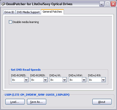

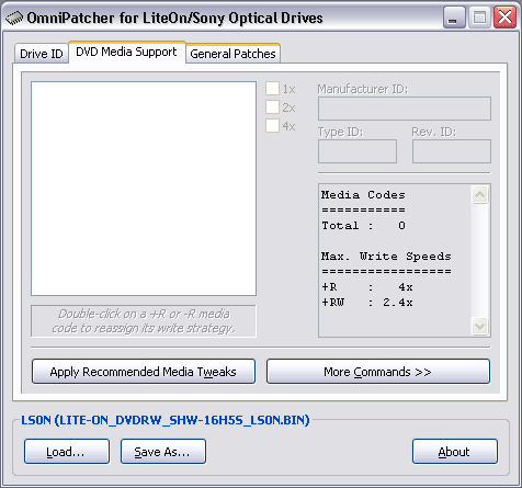

Messagepar williams » 06 Nov 2005 11:11
voici déjà le firmware extrait avec LtnFW.exe V1.0.0 :
LITE-ON_DVDRW_SHW-16H5S_LS0N.BIN
Je n'ai pas réussi à avoir l'option de moification du Led avec Omnipatcher 2.4.2.

Messagepar williams » 06 Nov 2005 12:14
Ou simplement qu'Omnipatcher ne reconnaît pas encore le firmware. J'ai eu un message à l'ouverture du firmware.
Version d'Omnipatcher utilisée
Message d'erreur à l'ouverture du firmware LS0N du SHW-16H5S
