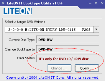

Cet utilitaire perme t de faire identifeir les DVD+ ouDVD+RW, come etant de type ' -' , ou mieux comme des DVD rom par les platines ou les consoles, c'est a dire des DVD pressés... Certaines générarions de platines (ancienne) acceptant que le type '-', ou rom. Quand a l'identification Comme DVD ROM , on pourrait peu être l'appliquer aux jeu de consoles. A tester donc ...
j'ai utilisé avec succés cet utilitaire, avec mon liteon 451S. :D
Je prépare un tutoriel sur cet utilitaire, il sera disponible dans la soirée.
