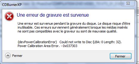

Je viens de passer de dvd3 à dvd4 avec Win7 depuis je n'arrive plus à graver.Je ne comprends pas le message d'erreur et le code.Ci-joint la photo écran .
Merci d'avance pour toutes explicationssur mes erreurs et surtout sur le moyen de les corriger

erreur 037303 : le graveur n'a pas été capable de régler la puissance du laser pour ce DVD (TTH02). En ce qui me concerne, avec ces disques, il s'est agit à chaque fois d'une défaillance fatale du graveur. Attendre d'avoir l'avis des spécialistes ... :cry:

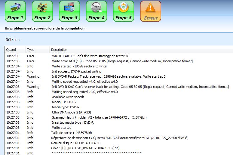

J'ai acheté une autre marque de DVD (TDK)changer de graveur en prenant mon 2° graveur pour graver (j'ai 2 graveur sur mon ordi) voici le résultat :twisted:
Je ne comprends pas. J'ai aussi installé Nero10 avec le win7.Aurait-il une incompatibilité ?

A part photodvd4, rencontres tu des pb de gravure?

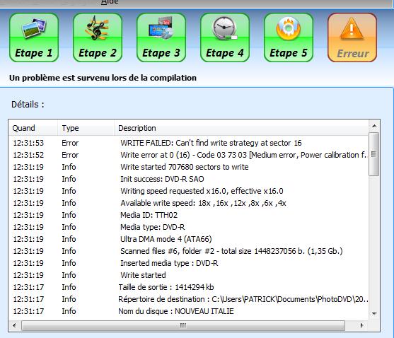

je ne pense pas qu'il existe une Màj car je n'en trouve pas.J'ai remis à jour tout mon ordi avec DRIVER Detective; J'ai essayé à nouveau de graver.voila le résultat :
Avez vous une idée ?
