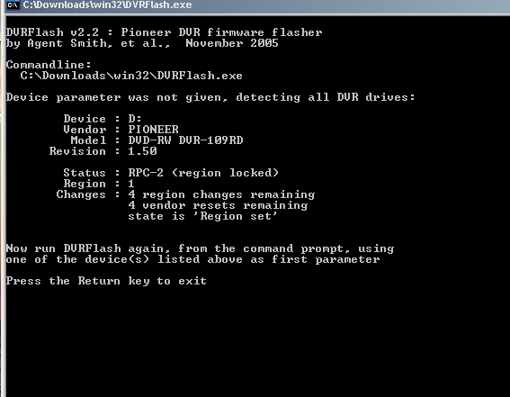

Messagepar franz99 » 10 Nov 2006 9:46
Si j'exécute le logiciel DVRFlash v2.2 (sans intoduire de paramètres dans la ligne de commande)
en présence d'un graveur DVR connecté (en l'occurrence ici un Pioneer 107D)
j'obtiens la fenêtre DOS ci-dessous avec "detecting all DVR drives"
Et vous ?
Le DVRFlash utilisé est un exécutable DOS version pour Win32 téléchargeable par exemple ici:
http://lasvegas.rpc1.org/

Messagepar bangaman » 12 Nov 2006 20:15

Messagepar franz99 » 13 Nov 2006 7:26
On sait maintenant enfin d'une manière précise
que vous avez avec graveur OEM nommé 109RD
avec un firmware n° 1.50.
Par comparaison pour les "vrais" Pioneer de la "famille 109" on en est à la version 1.59
si l'on en croit ce lien de stockage du site CDRinfo:
http://www.cdrinfo.com/Sections/Firmwar ... iveId=1057
Votre graveur semble détecté par votre système puisqu'il répond à DVRFlash,
mais on ne sait pas pourquoi votre 109RD ne veut pas graver les DVD (en fait les MID codes inconnus !) que vous introduisez ...
