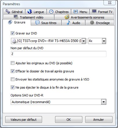

paramètres
Messagepar Maître Z » 26 Avr 2008 18:43
Oui.
Je te joins une copie des paramètres en question.
Par contre, je vais essayer en personnalisant la taille (en évitant de monter trop haut pour éviter les images saccadées sur la fin du film et je te redirais)
Merci en tout les cas.
Je te redis d'ici 1 ou 2 heures...
A+
Z
paramètres ConvertXtoDVD
