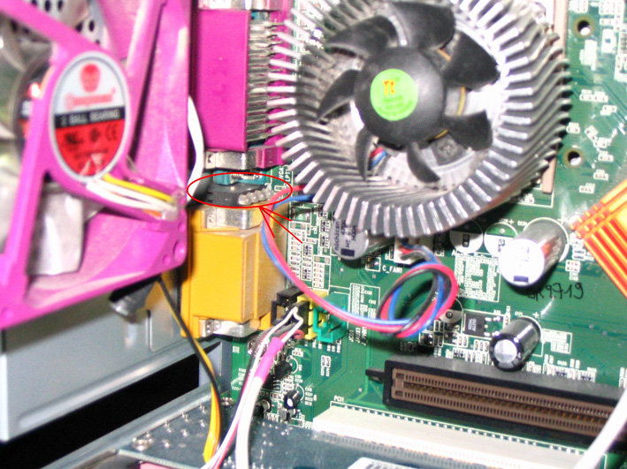

Je pense que j'ai un problème d'alimentation sur mon PC lorsque j'appuie sur l'intérupteur en façade rien se passe.
Je coupe l'intérupteur général au dos du matériel , ensuite je l'allume de nouveau les ventilateurs bougent un peu et une diode rouge s'allume puis s'étient à l'intérieur du matériel.

Tu parles d'une diode rouge qui s'allume. Je n'ai jamais vu de diode rouge s'allumer dans un PC. Où est placée cette diode ? Dans l'alim ?

Il faudrait vérifier si le fil qui va du bouton à la carte mère est correctement connecté. Après tout ce bouton ne fait jamais qu'envoyer une impulsion à la CM histoire de la faire sortir de sa torpeur.
Perso, ma carte mère à deux loupiottes allumées en permanence: une à l'arière au niveau de la prise RJ45 et un autre en plein milieu du PCB.

en pèce jointe la diode en question
