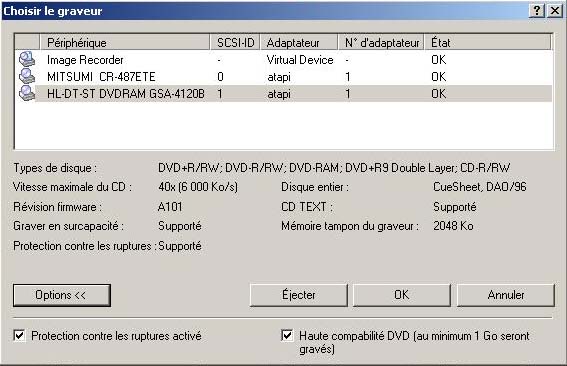

Ce matin, essai de gravure DVD+R réussi mais le DVD une fois gravé n'est pas reconnu par le graveur alors qu'un DVD vidéo du commerce est parfaitement lu !
Un DVD+R vierge est bien détecté lui
Aucun pb. de gravure et de lecture pour un CD-R
Merci de m'aider, j'y perd mon latin
ci- joint " choix du graveur" dans Nero
