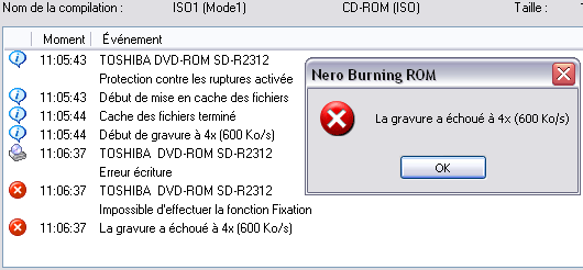

sur le portable de ma copine, un Compaq Presario 2100, la gravure échoue la plupart du temps :evil: ... pourtant c'est la dernière ver de Nero.
Est-ce que ce message d'erreur vous dit quelque chose ?? (c'est avec un CD-RW 4x)

Carmen Cru a écrit:Est-ce que ce message d'erreur vous dit quelque chose ??
Salut.
Ben , oui, que la gravure a échoué. :wink:
Ca a pas trainé, au bout de 53 secondes soit environ 31,8 Mo.
Tu as vérifié que le CDRW était encore "tout bon" :?:
Tu as essayé avec un autre :?:
