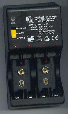

Messagepar ujohnny » 30 Juil 2004 19:54
voilà le chargeur je m'y connais pas bien
-2N +2Q
ujohnny
Messages: 686
Enregistré le: 18 Mar 2004
Messagepar Sam58 » 30 Juil 2004 20:01
D'après ce que je vois, c'est un chargeur "lent" 4 circuits séparés de 160 ma
Il te faudra approximativement 16 heures pour recharger tes accus. :sommeil:
La position "Entladen", permet de décharger les batteries et "Laden" de charger
