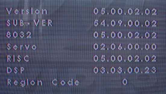

Affichage des différentes versions de firmware & co :
- Allumez la platine
- Appuyez sur le bouton [SETUP] de la télécommande
- Tapez les chiffres 1379
(Cliquez sur l'image plus agrandir)
Dézonage
- Ejectez le tiroir
- Tapez les chiffres 1369 0
Le 0 final représente la zone, soit ici le multizone.
La zone du lecteur s'affiche en dernière ligne de l'écran de versions de firmware & co (voir au dessus).

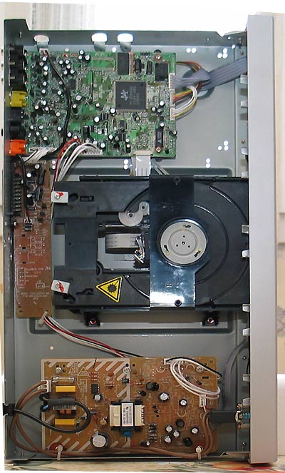

Le Chip de cette platine est fabriqué par MediaTeK.

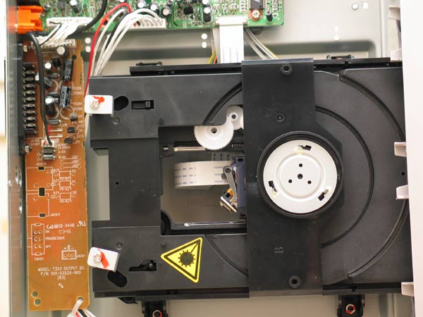

L'intérieur de la platine montre que le lecteur DVD utilisé ne possède pas de connecteur standard IDE contrairement à d'autres platines DVD Divx ou pas.
Inutile de penser pouvoir remplacer le lecteur DVD si celui d'origine est défaillant.
Image Image
(Photos venant de http://www.gamefrag.fr.st)
Le remplacement du lecteur DVD interne peut être aussi du à une non compatibilité avec les différents médias.

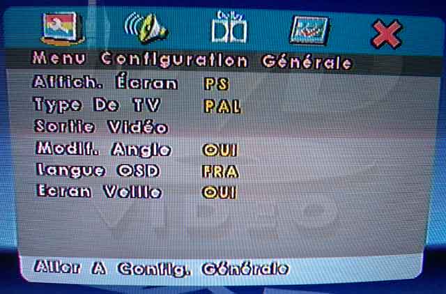

L'écran de configuration SETUP est simple d'utilisation (je n'ai pas lu le manuel) mais reste tout de même mystérieux pour un néophite. Sans doute devra-t-il lire le manuel ? :lol:
Ecran de configuration - SETUP
