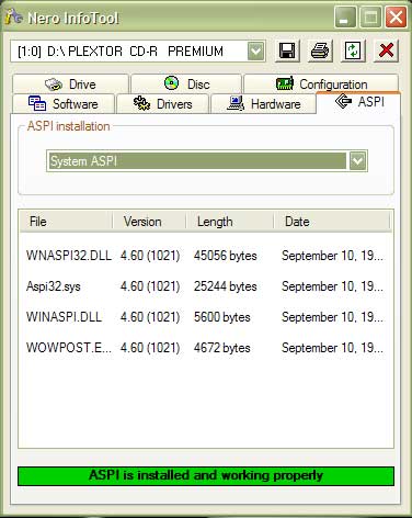

PS: au fait c normal que sous l utilitaire Nero InfoTool 2.00 j ai dans l onglet ASPI (System ASPI) en ROUGE tout en bas : "ASPI installation is corrupted" ???? pourtant j ai mis les tout dernier de chez creative en tappant sa comme cmd: install X32 si je me rappel bien puis redemarage... vous avez le meme mesage d erreur ???

Pour ton problème d' ASPI, tu ne dois pas avoir les bons.
Utilise ASPI Killer pour enlever les ASPI déjà installés. Prends les ASPI 4.60. C'est ceux préconisés pour XP.
Pour bien config le tout, Utilise "ASPI Killer", reboot, installe les 4.60 et reboot de nouveau. Normalement tout est ok.

Messagepar AirBAT » 26 Oct 2003 0:25
Les ASPI 4.71 ne sont pas por XP, c'est aussi simple que ca. Tout le monde te dira que les 4.60 sont les meilleurs pour XP. Regarde mon screen shot :D . Et j'ai la version 4.60 ;) . Fais en de même toi aussi et tu veras que tout ira bien.
Voici ce que Nero Info Tools me dit sur ma config ;)
@ PLUCH ;)
