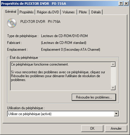

quelqu'un pourrait-il m'aider ? J'achete des titres sur VirginMega.fr, ensuite impossible de les graver, le lecteur Windows Media Player 10 ne veut pas le faire (cd non compatible ou cd abîmé...). Visiblement il ne reconnait pas mon graveur comme un graveur ou bien je sais pas koi.
J'ai mis le firmware à jour (1.08)
Dans le Poste de travail, si je fais un clic droit sur mon driver, puis propriété, je n'ai pas d'onglet enregistrement pour activé la gravure.
Existe t-il un drivers pour ce graveur (impossible d'en trouver) ?

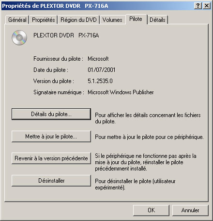

De plus:
Messagepar frederic.le.magnifique » 08 Sep 2005 0:10
mon drivers est siger Microsoft et date de 01/07/2001

Messagepar AirBAT » 10 Sep 2005 11:33
Pour tes drivers, il n y a aucun soucis, nous avons tous les memes ^^ iln existe pas de vrai drivers, seuls lesdrivers generiques de Windows.
