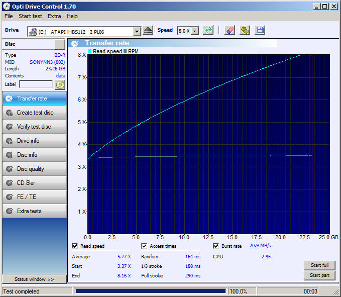

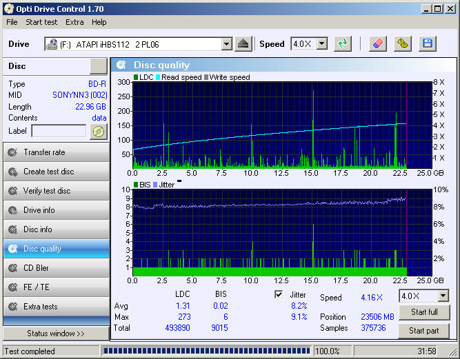

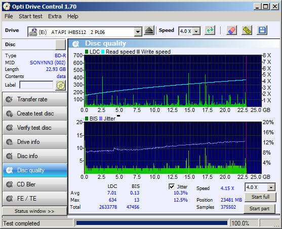

-Gravure: Pionneer BDR-208DBK Firmware 1.10 gravé en 15x (oui oui vous avez bien lu) avec IMGBURN 2.5.7.0
-Scan: Liteon iHBS112 Firmware PL06 avec Optidrive 1.70 en vitesse 8x.

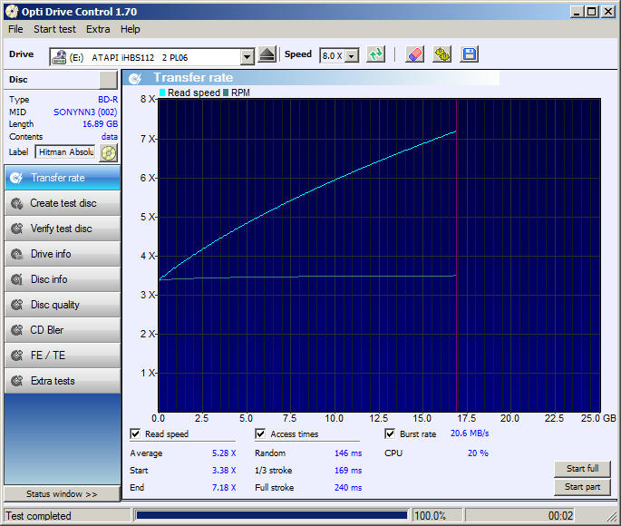

A toute fin pédagogique je vous rappelle que la vitesse de base du Bluray est de 36 Mbps soit 4,5 MO/seconde = vitesse x1.
Les medias Bluray en version 1.3 sont certifiés 6x et peuvent être gravés de 6x pour la plupart jusqu'à 16x (tout dépend du graveur et de la qualité du fabricant du disque optique).
Taux de transfert:
Taux d'erreur:
Vous remarquerez le taux d'erreurs important dû je pense aux facteurs suivants:
-La haute vitesse de gravure en 15x.
-La haute vitesse de scan en 8x.
-Le bourrage du bluray grosso modo près de 23 GO.

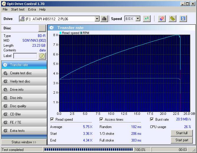

Salut les jeunes,

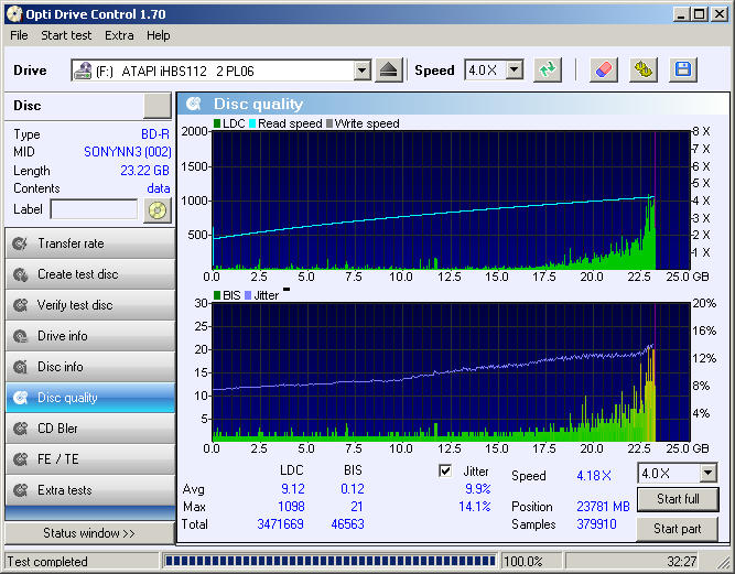

SONY Blu-ray Discs 50 Spindle - BD-R 25GB 6X (2011):
http://www.amazon.com/SONY-Blu-ray-Disc ... 0055PV5DG/
http://www.sony.jp/bd-media/products/5B ... index.html
Taux de transfert:
Taux d'erreurs:
Scan:

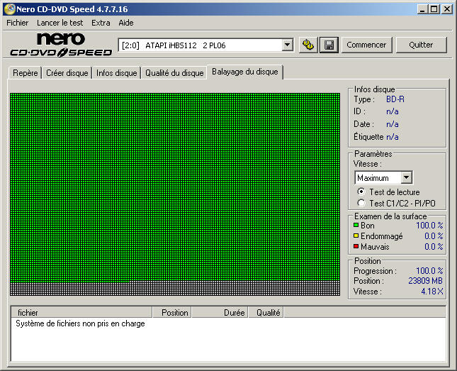

Comme pour l'autre disque vous remarquez que:
-le taux d'erreur augmente en fin de disque.
-la vitesse de gravure (15x) y est sans doute pour quelque chose.
Bonne nuit Europe.

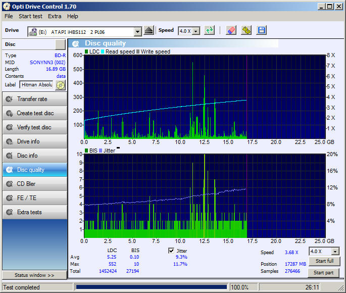

Messagepar dsp56001 » 22 Juin 2013 21:55
Salut les jeunes,

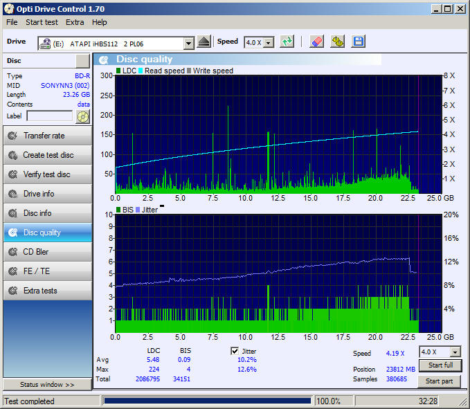

Gravure en 15x sur Pioneer DVR-208DBK Firmware 1.10 d'un Bluray Data avec IMGBURN.
Taux de transfert:
Taux d'erreurs:
Une gravure de meilleure qualité que celle précédente, notez que le pic d'erreur grimpe en flèche sur la fin du disque.
Bonne nuit Europe.

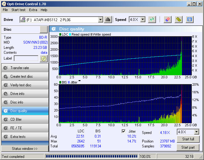

Messagepar dsp56001 » 04 Aoû 2013 12:49
Salut les jeunes,
Ce qui devait arriver est arrivé.
Suite à gravure en vitesse 15X j'ai plusieurs bluray illisibles surtout sur la fin.
Il est possible que la qualité des bluray de la cakebox de 50 de Sony (made in je sais pas ou :lol: avec inscription en japonais est été sous-traité en ASIE ou pire en INDE) ne soit pas identique dans le même lot.
Chose n'étant jamais survenue avec la cakebox de 10 BD.
Remède:
Eviter les vitesse de gravure au delà de 12X et/ou le remplissage au maximum.
Bonne nuit Europe.

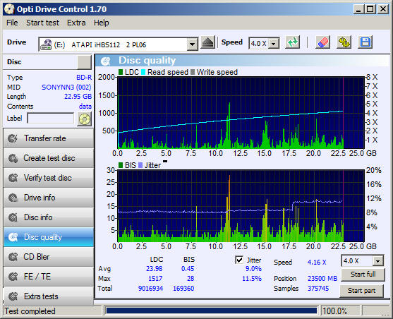

Messagepar dsp56001 » 06 Aoû 2013 20:57
Salut les jeunes,
Gravure en 6x sur Pioneer DVR-208DBK Firmware 1.10 d'un Bluray Data avec IMGBURN.
Taux de transfert:
Taux d'erreurs:
Une gravure de meilleure qualité que celles précédentes, notez que c'est bien normal le média est gravé à sa vitesse de certification et présente un des meilleur taux d'absence d'erreur du début à la fin.
Bonne nuit Europe.
