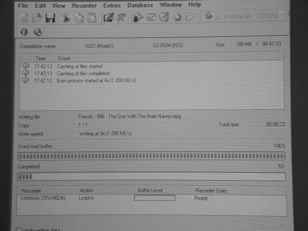

Messagepar mfdid » 27 Juil 2003 10:52
Voicic les photo de mon écran (dsl pour la qualité) mais je ne peux faire des captures car lorsque la gravure bloque je ne peux lancer aucun autre programme.
la 1ere c pour l'info cd et la seconde lorsque le programme bloque sur la gravure du lead in.
En fait le graveur commence et au bout de 2 à 3 min la diode de gravure s'éteind le cd ne peut s'éjecté et néro ne se ferme plus (meme avec ctrl+alt+suppr gestionnaire de taches), les autres programmes ne se lancent pas. Par contre les programmes lancés avant tournent toujours mais ne sont pas accessibles. Nécessite un reboot pour annuler tout ca !
J'espère t'avoir apporté le max d'infos !
