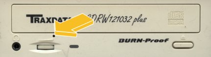

ola,
j'ai un trax 16/10/40+ seamless, et il à l'air cassé... en fait il s'alume mai s le tirroir veux pas s'ejecter, la diode s'allume aussi...
vous pensez qu'il est mort ?? ou c'est juste un truc mécanique qui coince ?

Messagepar un Chat » 25 Juil 2003 10:36
bonjour et bienvenue Jem
introduit un trombone deplié dans le petit trou que tu dois avoir quelque part sur ta façade tu sentiras une legére resistance puis le tiroir s'avanceras un peu tu pourras le manoeuvrer a la main.
pour les graveurs dvd il y a deja pas mal d'avis sur ce forum.
a+
EJECT CD.jpg (9.69 Kio) Vu 1029 fois
Messagepar Jem » 25 Juil 2003 12:05
arf, ben il à bien l'air cassé !
mirci !

Messagepar fanjo » 25 Juil 2003 20:12
Salut Jem,
Je posséde un graveur traxdata 20x10x40 seamless link et depuis queques temps j'ai le même problème que toi, a savoir, le tiroir ne s'ouvre pas, et aujourd'hui je me suis rendu compte que pour moi ça venait du fait que le tiroir ne se ferme pas complétement et en exerçant une petit pression sur le tiroir pour le remettre en marche tout rentre dans l'ordre
alors essaie, peut-être que c'est le même problème :bravo:
