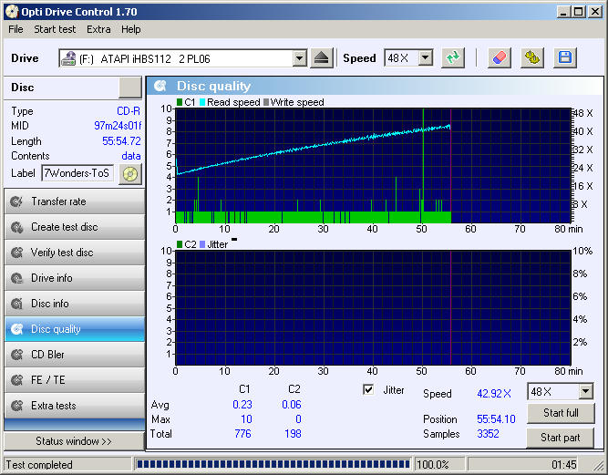

Re: Verbatim 700 Mo couleur 48x (Taiyo Yuden Company Limited - Type 1)
Messagepar dsp56001 » 24 Juin 2013 13:33
Salut les jeunes,
Voici un CD Pastel Turquoise de la série Verbatim Pastel Disc Extra Protection (qui comprends 10 CD-R de 5 couleurs différentes) en Cakebox de 50:
Gravure en 40x sur Pioneer DVR-208DBK Firmware 1.10 d'un CD de Jeu Vidéo.
Scan en 48x sur LiTEON iHBS112 Firmware PL06.
CD-R 52x Pastel Turquoise par Taiyo Yuden.
Taux d'erreurs:
Bonne nuit Europe.
