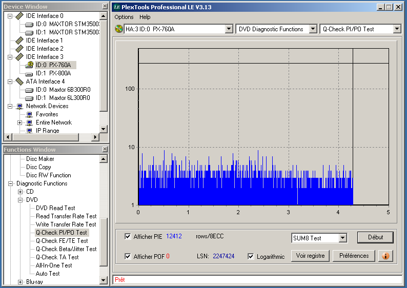

Ayant une boite de 5 DVD+R Verbatim Pastel dans un coin je me suis dis pourquoi ne pas faire quelques scans histoire de voire si ces DVD achetés il y a plus de 2 ans étaient une bonne affaire ou pas.
Media:Verbatim DVD+R 8x (YUDEN000T02) DVD Vidéo de 4,28 Gigaoctets.
Graveur Pionneer DVR 108 FW 1.20
Scanneur Plextor PX760A FW 1.07

Un petit scan:

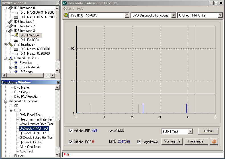

Un autre:

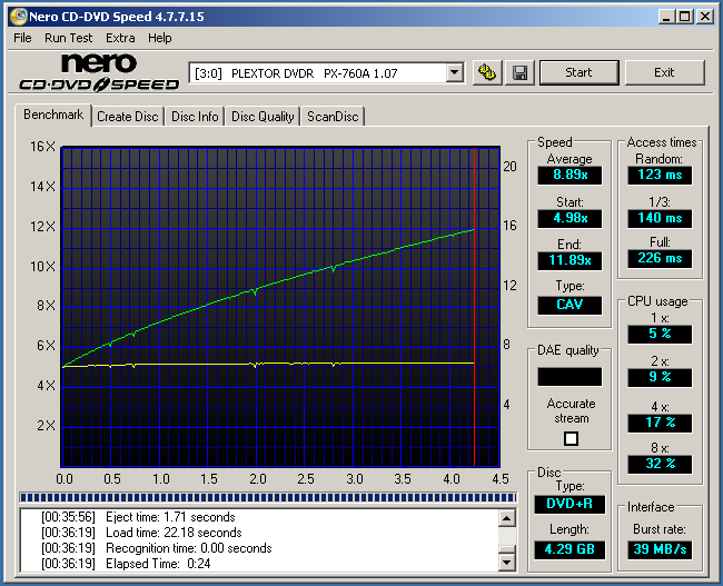

Puis un autre:
A la lecture de ces performances je crois avoir fait une bonne affaire, seul souci ces Verbatims fabriqués par Tayo Yuden ne sont plus fabriqués et ne sont plus en vente depuis longtemps.
