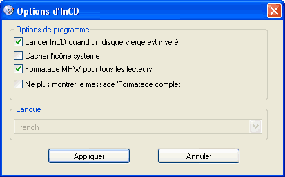

Avis positifs (+) ou négatifs (-) sur InCD 4 :
(-) le menu au niveau d'InCD est très léger.
Plus d'affichage des lecteurs/graveurs, du numéro de serie de Nero (c'était pratique), des opérations sur les lecteurs/graveurs.

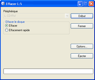

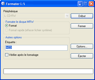

(+) effacement du support (à ne pas confondre avec formatage). cela evite de lancer Nero pour effacer un support RW. boites de dialogue non traduite entierement (pour fr).
Doc point 3.7
(+) formatage plus détaillé

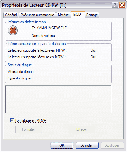

(+) un nouvel onglet sur les propriétés des lecteur/graveur de CD/DVD

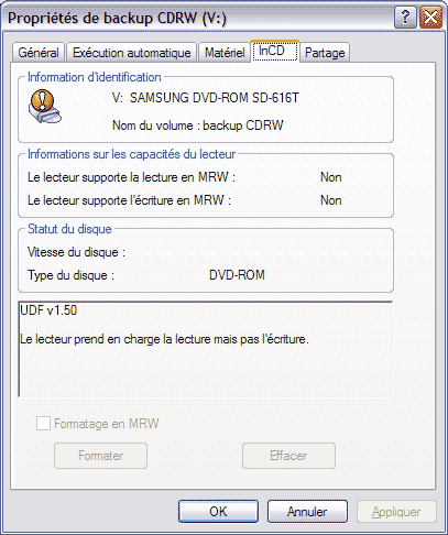

Graveur de CD sans support RW inséré

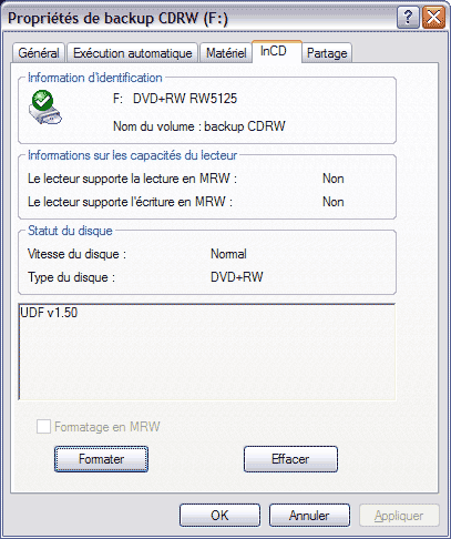

Graveur de DVD avec DVD+RW inséré (format InCD)
Lecteur de DVD avec DVD+RW inséré (format InCD)

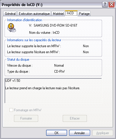

Lecteur de DVD avec CD+RW inséré (format InCD MRW)
InCD 4 ne gère toujours pas la lecture des CD-MRW sur les lecteurs de CD/DVD ! Il faut toujours installer EasyWriteReader :evil:
