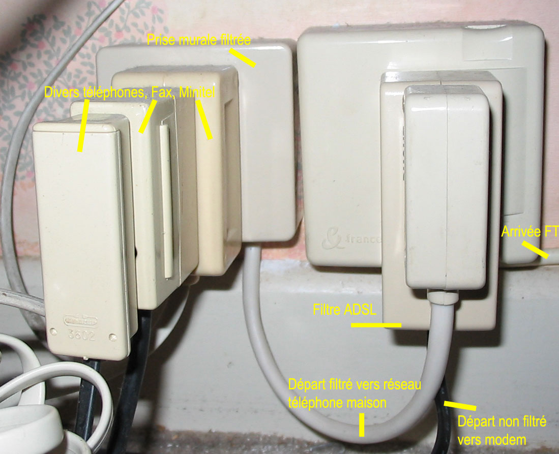

Messagepar lulunada » 01 Juil 2004 17:26
Tu peux m'expliquer (ou me faire un schéma) comment on le branche sur sa ligne ??
merci d'avance

Messagepar Sam58 » 01 Juil 2004 18:06
L'arrivée téléphone sur la prise Line
Le modem sur le prise Modem
Le téléphone sur la prise Phone
Raccordements par Plugs RJ 45
Messagepar lulunada » 01 Juil 2004 18:17
oui, ça j'avais compris,
mais quand tu as une installation complexe, du genre +de 5 prises réparties dans tout le local, comment tu les raccordes au filtre ??

Messagepar Sam58 » 01 Juil 2004 18:28
LeFermier a écrit:Alors voyez-vous, cher ami, lorsque vous avez raccordé votre installation informatique a l'adsl, vous avez du placer des filtres dans chaque prise téléphonique ou était branché un appareil, comme un téléphone par exemple :D
Mais vous-êtes vous demandé ce qu'il se serait passé si vous aviez eu plus de téléphone que de filtres ? Oui, car votre esprit fin et aiguisé n'a pu passer a côté d'une telle question. Je vous répondrai donc qu'il aurait fallu installer un filtre maître, un boîtier qui se place a l'entrée de votre installation téléphonique et donc filtrer l'ensemble de vos appareils :D
Voila voila fus-je clair ? :D
Tu places le filtre à l'entrée de ton installation téléphonique.
Et tu raccordes le départ vers les prises téléphoniques sur phone
Et tu tires une ligne pour le modem. :wink:
Messagepar lulunada » 02 Juil 2004 8:34
Sam58 a écrit:Et tu raccordes le départ vers les prises téléphoniques sur phone
Nickel, merci.
l'arrivée de ma ligne arrive à côté du modem, donc pas de pb.
Aurais tu aussi un schéma de cablage du rj45 de la prise phone ??
merci pour ton aide :)

Messagepar Sam58 » 02 Juil 2004 9:56
Voici le schéma de Williams, avec un simple filtre. 8)
Pour le cablage des RJ 45, il faut une pince spéciale pour les sertir correctement. Et une RJ 45 ne se trouve pas au détail chez l'épicier du coin... :roll:
Alors, t'embête pas, utilise les cordons de téléphone que tu trouve dans le commerce.

Messagepar williams » 02 Juil 2004 19:35
lulunada a écrit:J'avais déjà vu ce schéma...
C'est fiable, ça fonctionne ??
sinon, pour la pince et les rj45, j'ai, donc pas de pb pour sertir...une fois que j'aurais le schéma :D :D
je filtre ma maison comme cela ;-)
(montage chez moi - cliquez dessus pour mieux voir)
