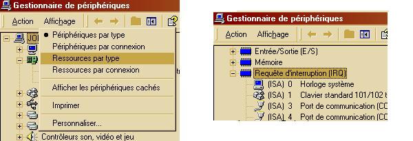

Par contre mon gestionnaire de périf n'a pas irq qui apparait :roll:
Je ne peut pas en dires plus désolé cela me dépasses un peu :wink:
Messagepar slywall » 03 Mar 2004 0:25
jeff a écrit:Par contre mon gestionnaire de périf n'a pas irq qui apparait
En fait tu clic sur "affichage" dans le gestionnaire de perif et ensuite tu prend "ressource par type" dans le menu déroulant, et tu doubleclic ensuite dans la fenetre sur requete d'interruption(IRQ)
et voilà comme ca :wink:

Messagepar jeff » 03 Mar 2004 18:58
Merci beaucoup et on en apprend tout les jours :wink:
