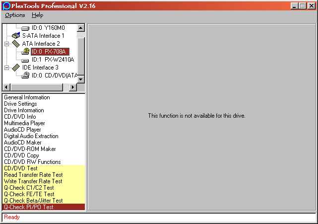

Pour détecter les erreurs PIE, vous devez utiliser PlexTools Professional ou PlexTools Professional XL :!: Seulement pour les Plextor PX-712A, 716A, PX-755A, PX-760A, et leurs équivalents SATA, externes et slot-in :!:
PlexTools est un utilitaire disponible avec les graveurs Plextor et qui dispose d'énormément de possibilités : écouter un CD, l'encoder, mieux connaître son lecteur/graveur ou le média inséré, tester et régler la vitesse de lecture et même ajuster la vitesse d'ouverture et de fermeture du tiroir selon son envie ! Et bien évidemment, il permet de vérifier la qualité de ses CD ou de ses DVD.
Pour utiliser PlexTools, il vous faudra d'abord installer la version présente sur le CD ou le DVD fourni avec votre graveur Plextor, redémarrer votre PC et installer la dernière version présente ici, pour redémarrer enfin une dernière fois.
Afin de faciliter la comparaison des résultats, nous fixerons la limite du graphe à 300 erreurs, valeur par défaut.
Mettez un DVD±R dans votre graveur, sélectionnez Q-Check PI/PO Test tout en bas à gauche, ensuite SUM8 Test et c'est parti. :P

C'est extrèmement intéressant, et j'aimerais pouvoir tester, mais j'ai un problème... quelqu'un peut-il m'expliquer ?
Messagepar ditche » 18 Sep 2004 14:27
Tu as lu trop vite (je le mets en gras): ça marche seulement pour le 712A. :wink:
