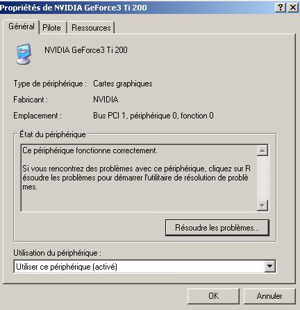

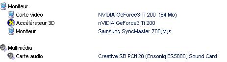

Voici le detail de aida32:
mais quand j'ai clique sur l'icone NVDIA Nview, dans le panneau de config, c'est tout en anglais...

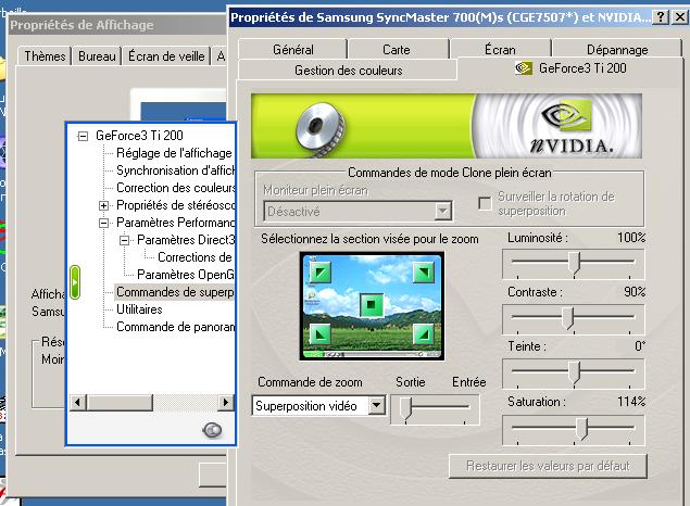

Messagepar divine31 » 26 Oct 2003 20:15
Pas moyen d'aller quelque part a partir de là....je trouve pas:
--->tu clique après sur nvew ---> clone---> au sujet du moniteur tu met pal ---->

Messagepar divine31 » 26 Oct 2003 20:20
onglet suivant:
mais quan j'essaue d'aller sur l'onglet jaune derriere,la fenetre se ferme...

Messagepar AirBAT » 26 Oct 2003 20:40
lol, tu as pas les drivers de ta carte graphique ! ! ceux sont ceux utilisés par windows ! !
Vas donc telecharger les drivers ==> ici.
Tu installes, tu rebootes, et apres, tu fais ce qu on a dit plus haut.
