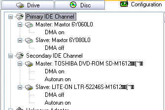

Messagepar Smilies » 11 Jan 2004 17:17
Tient, tient :shock:
Avec ma config (voir ci-dessous), j'ai toujours réussi à graver de CD à CD ... même avec Nero.
Ca ne doit pas être normal :lol:
Smilies
Messages: 492
Localisation: Smiland
Messagepar jeff » 11 Jan 2004 17:34
Bizarre tu a le lecteur et le graveur avec M1612 :?
@+ Jeff
Messagepar un Chat » 11 Jan 2004 18:50
:shock: et tu semble en PIO sur les esclaves :shock:
je me suis mal exprimé copie directe de cd à cd sur la meme nappe n'est pas impossible mais fortement deconseillé.
