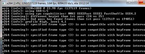

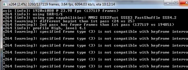

par contre autre question....connaitrais-tu le message d'erreur lors du Pass2 (voir fichier joint).
Je suis normalement le tuto UncropMKV sur le site bien sûr
error lors du pass2
