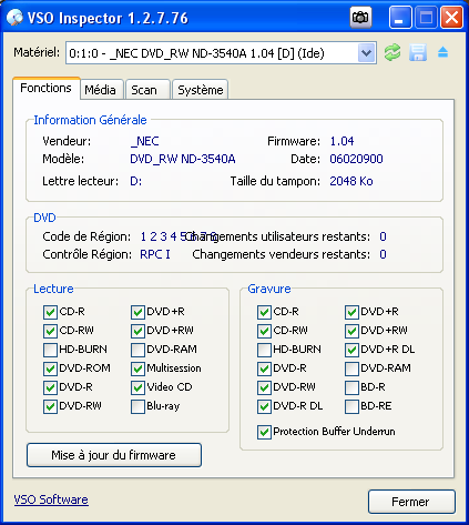

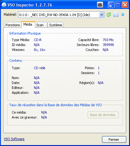

Messagepar cam07 » 20 Mar 2007 13:53
Voici les captures d'écran que tu m'as demandé.
Je ne sias pas si celà pourras t'aider.
Merci encore
Cam07 :)
Voici la première capture de vso avec un cd-r de 90 min
capture ecran cd-r 90 min03-20-2007_13-45.png (26.82 Kio) Vu 2654 fois
et voici, la deuxième
capture ecran cd-r 90 min 2 03-20-2007_13-46.png (24.15 Kio) Vu 2654 fois

Messagepar Laddyc » 20 Mar 2007 13:56
c est surtout le test de capacité overburing avec nero cd dvd speed qui m'interesse

Messagepar Laddyc » 20 Mar 2007 14:34
Le firmware de ton graveur Nec ND3540A est 1.04 il faudrait verifier que c'est la derniere version.
ensuite as tu tenté comme indiquer dans le tutoriel de lancer le test de gravure en surcapacité ?
dans le menu extra
J'ai bien peur que ton graveur ne reconnaisse pas tes medias car il est incapable de le faire.

Messagepar franz99 » 26 Mar 2007 8:20
Bonjour
Je voudrais attirer l’attention sur le fait qu’on peut voir plus haut dans la 3ème capture d’écran sous CD DVD Speed 4.60
que ce logiciel a identifié vos CD-R:
- par leur MID qui est : 97m 16s 29f
- et pas en lisant les indications qui figurent sur les emballages ou même sur le label décoratif de la face supérieure du CD-R
[En fait on devrait dire Atip(t1) ou Atip de "Lead-in" pour les CD, le mot MID concernant les DVD]
Ce logiciel indique pour cette Atip particulière une vitesse de gravure de 8x-16x, alors que ces CD-R de marque TX (Think Xtra) sont certifiés 48x si je me souviens bien.
Les indications sont des interprétations que donne le logiciel pour l’Atip 97m 16s 29f à travers une base de données qui lui est propre (ou peut-être en s'aidant de celle qui est dans le firmware du graveur).
Le fait que l'indication de vitesse soit pour le moins fantaisiste n’est guère étonnant puisque le fabricant (unknown) ne figure pas dans sa base de données..
Alors je vous demande: pourquoi les indications de capacité qu’il donne seraient-elles exactes ?
