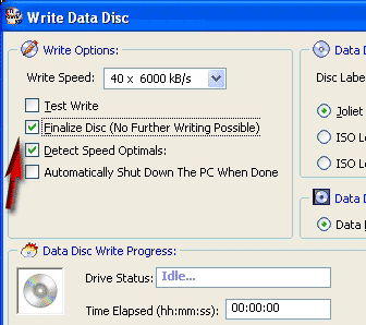

Messagepar Scaramanga » 22 Mai 2004 19:21
Tu as peut être gravé en multi-session.
Losque tu lances la gravure, tu obtiens une fenêtre dont J' ai fait une capture ci dessous .
As tu bien coché la case "Finalize Disc" ( Fléche rouge) .
Si ce n'est pas le cas, tu peux graver une autre session sur ton dvd, mais cette fois ci en fermant la session !
Messagepar cdol » 22 Mai 2004 22:59
Merci pour ces infos mais j'ai fait un gravage sans session.....
Comment puis-je faire pour m'en assurer et pour finaler le DVD si je ne l'ai pas fait....
Merci pour les réponses ;)

Je vais décrire la procédure que j'ai faite avec CDBrunerXP Pro car je n'ai pas les mêmes options que celle que tu montres dans ton copier d'écran....
Je clique sur DVD +- R/RW ensuite je sélectionne les fichiers ( des fichiers .avi pour +/- 4 Gb) que je veux graver. Puis je vais dans Disk Tools, je clique sur Write DVD..... et apparaît une fenêtre où je n'ai pas l'option finaliser..... ensuite je clique sur Write DVD et ça grave....

Messagepar Scaramanga » 25 Mai 2004 16:09
J'avais testé avec un CD-R , avec un DVD , on obtient pas la même fenêtre .
Je n'ai plus de DVD r sous la main. Je testerais dés que j'en aurrais....
