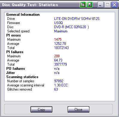

Pour vérifier ce point précis il faut à scanner le DVD gravé avec un des logiciels Kprobe, CD DVD Speed disc quality ou Plextools PI/PO:
et constater sur pièces si on des vagues d'erreurs PI-PIF catastrophiques ou non
On compare au résultat du test réalisé dans une review "pro" du même graveur, même firmware et même MID code:
il y a quelque chose pour ce graveur dans une "review" de cd.freaks
http://www.cdfreaks.com/article/141/6
Ceci est la seule manière rationelle de savoir si la gravure a une qualité acceptable
Avec ce point on devrait avoir une idée de ce qui s'est passé lors de la gravure de ces DVD sur ce Lite-on et pourquoi on n'arrive pas à les relire

Messagepar franz99 » 09 Juil 2005 1:55
NexusXantar a écrit:Parcontre impossible de les scanner, dans le poste de travail le lecteur est vide
et pour ceux qui ont ete graver pas D'erreur
Ps: il sont made in india
Là il y a quelque chose que je ne comprends pas:
si vous ne pouvez pas scanner les DVD gravés [par exemple avec Nero CD DVD Speed], comment pouvez-vous afiirmer qu'il n'y pas (trop) d'erreurs PI/PIF ?
J'ai bien peur que le taux d'erreurs PI/PIF soit si important que toute relecture est impossible

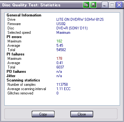

Messagepar NexusXantar » 10 Juil 2005 8:45
Salut :wink:
Voila les resultats avec cd dvd speed v3.01 en test de qualité de disque
avec :
-verbatim x8 ceux incrimminés
-verbatim x4 cela marche ( made in taiwan )
-sony qui marche ( mais en + )
Win XP Sp1 - Nero 6.3.00 et clone dvd - Liteon 812 et portable WinXp CloneCD/Alcohol/GameJack-cdrw/dvd sbw242C
NexusXantar
Messages: 32
Enregistré le: 22 Mar 2004
Messagepar franz99 » 10 Juil 2005 8:55
Eh oui ! je lis:
Pour les Verbatim 4x made in taiwan:
PI failures:
maximum: 10
average: 0,16
Pour les Verbatim 8x made in india:
PI failures:
maximum: 208
average: 64,73
et pour les PI errors une moyenne (average) de 1552 tout au long du DVD !
Pour les "Made in India", c'est très au-dessus des normes pour la bonne re-lecture:
Je parie que la courbe de relecture du Benchmark de CD-DVD Speed n'est pas très belle ou même se plante comme celle que j'ai postée ci-dessus
Des graphiques seraient bien plus parlants:
essayez de nous les mette en ligne, mais à l'aide du lien: ImageShack - ToS
qui figure en-dessous quand vous postez

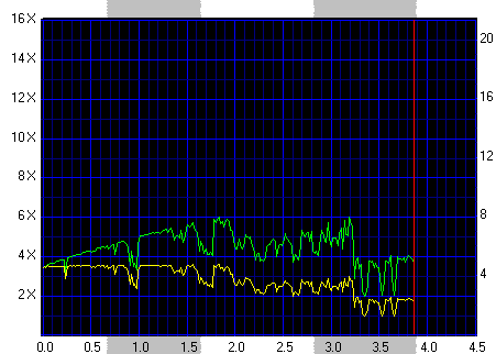

Messagepar NexusXantar » 10 Juil 2005 9:51
Re
reultat avec Benchmark de CD-DVD Speed 4.01
NexusXantar
