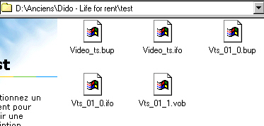

Messagepar Laddyc » 13 Avr 2004 15:22
J'ai testé sur un album et qq fichiers wav.
il crée une arborescence de DVD Video (voir screenshot_1)
et ensuite j'ai gravé le tout au format DVD video en glissant ces fichiers avec Nero 5.5.xxxx, à noter que si vous voulez lancer tout d'un coup, ce logiciel utilise le logiciel de gravure CopyToDVD.
Ce logiciel ne prend pas en charge la création à partir de fichiers MP3
ensuite je l'ai inséré sur ma platine DVD de salon Toshiba SD 220E, le son est nickel.
Faudrait trouver une astuce pour ajouter pourquoi pas des images du chanteur. :D
