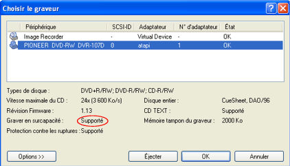

Etonnant ton affaire :
Que dit néro chez toi dans cette fenetre :
Si tout est OK, rendez-vous ici. :wink:

Messagepar Petitnico » 25 Aoû 2004 13:29
Perso j'ai jamais essayé l'overburning, mais pour mon 107 (firm. 1.13) nero il me dit que c'est supporté....
Petitnico :wink:
