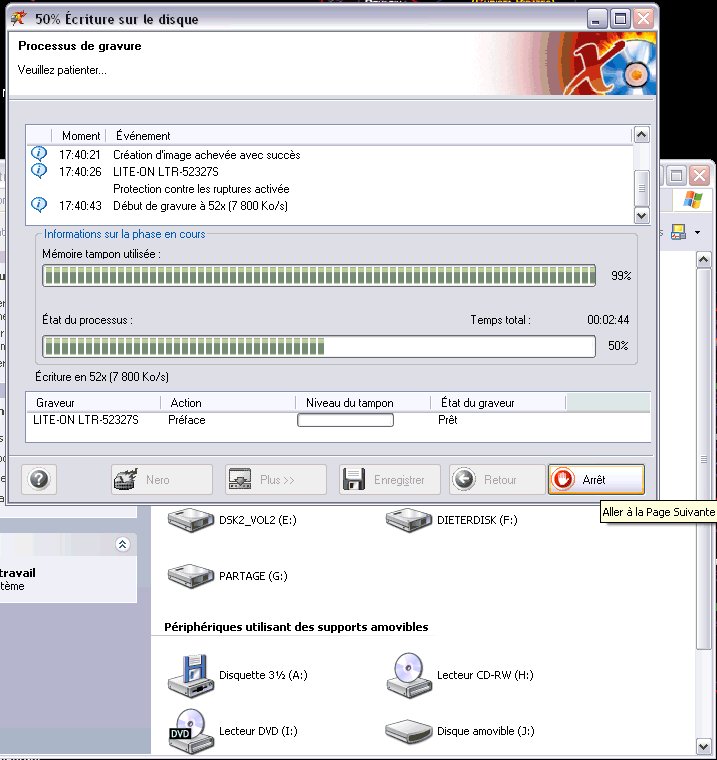

bon alors voilà :
mon graveur est le LITE ION 52327S (52x32x52)
- le service de gravure de XP n'était pas démarré
- mon graveur et mon lecteur DVD étaient déjà en DMA (UDMA2)
- je n'avais aucun ASPI d'installé
1) j'ai mis en "désactivé" le service de copie de XP,
2) réessai .. même phénomène :oops:
3) installé les ASPI 4.6 (je suis XP SP1a)
4) réessai .. toujours pareil...
j'ai vérfié sous Néro le graveur est bien reconnu comme graveur :wink:
je poste une capture d'écran montrant ce que je vois à l'écran (et ceci correspond au premier affichage car lors de l'opération de gravure.. seul le temps défile et le graveur s'active toutes les 3 secondes....)
que puis-je faire docteur ?
hard copy d'écran
prob graveur.jpg (102.46 Kio) Vu 1119 fois

Messagepar Scaramanga » 26 Oct 2004 17:24
Quelle version exacte de Nero ?
Messagepar Sam58 » 26 Oct 2004 17:28
Salut.
Tu devrais tenter de graver encore plus vite que 52 x :wink:
Messagepar Dieter33 » 26 Oct 2004 18:14
re-bonjour,
la version de Nero est la version de démo 6.3.1.25.
Mais le problème est le même avec Clone-CD (installé pour vérifer puis désinstallé)
sinon le fait de graver en 52x c'était juste pour le screenshot (même résultat avec 24x, 16x ou même 4X !) à part que j'ai cru entendre le graveur "gratter" 1/2 seconde au début en 4x... :shock:

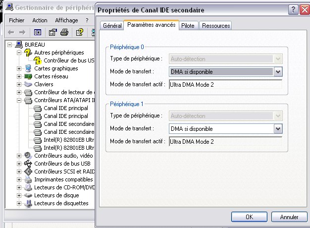

Messagepar Dieter33 » 26 Oct 2004 21:47
comme je l'ai indiqué les DMA étaient déjà activés... (voir hardcopy ci-après)
DMA activés
Prob graveur 2 - UDMA.jpg (78.43 Kio) Vu 1077 fois

Messagepar ditche » 26 Oct 2004 22:17
Promise SATA Console :arrow: DMA: Off :!:
Je dis pas que c'est de là que vient le pb... :wink:
