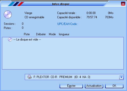

Messagepar Maverick » 13 Mar 2004 2:00
Voilà, j'ai testés 3 CD-R différents, le TDK 90Min, un Tx de 90Min. et un Tx de 99Min.
Regardes leurs capacités disponible identique par exemple pour les 2 Tx :shock:

Messagepar Maverick » 13 Mar 2004 2:02
Tu vois que les 2 Tx sont reconus pour avoir une capacités de 80Min. et pourtant ils "prennent" tous les minutes renseignées, soit 90 et 99Min.
