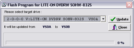

Mise à jour du firmware version VS0B pour 451S, 851S, 812S et 832S
  • Date de sortie : 04/08/2004 19:34
  • Media codes : 213 (comme la version VS0A)
  • Nouveautés : Peu de changement. Il n'y a aucun nouveau code de médias, les changements doivent concerner la correction de bug et/ou la qualité de gravure.
  • Unscrambled versions : http://codeguys.rpc1.org/firmwares.html
Lien de téléchargement du firmware pour la version 451S@832S et 851S@832S : 832S.VS0B.patched-_51S@832S.rar
Firmware original : http://www.liteonit.com/ODD/English/e_d ... d%20rw.asp
Modifiées par : http://codeguys.rpc1.org/firmwares.html
Discussion en anglais : http://club.cdfreaks.com/showthread.php?t=104582

Traduction :
  1. Téléchargez le firmware VS0B - stock - unscrambled
  2. Téléchargez http://codeguys.rpc1.org/patchers/dvdrw ... -1.3.9.rar et lisez la doc.
  3. Ouvrez le fichier vs0b.exe avec Omnipatcher et appliquez le "crossflashing patch"
    Fix the "dead drive blink" / Enable cross-flashing
    This patch serves two purposes. First, for people who have "killed" their drives using RPCDE2 or liteonutil, this patch will fix the blinking light problem that results from this. Additionally, this patch can be used to enable crossflashing (e.g., 451S@851S and 812S@832S) in a firmware.
  4. Enregistrez sous 812s@832s.exe
  5. Flashez avec ce nouveau firmware
