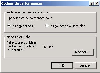

Messagepar carinoche » 10 Fév 2004 15:54
ok c ecris memoire virtuelle:
taille totale du fichier d'echange pour tous les lecteurs 384 mo

Messagepar fanjo » 10 Fév 2004 17:33
Si tu as assez d'espace disque dur tu peux essayer de l'augmenter un peu mais dans ton cas je pense qu'il faut que tu investisse dans une 2éme barrete mémoire :wink:
