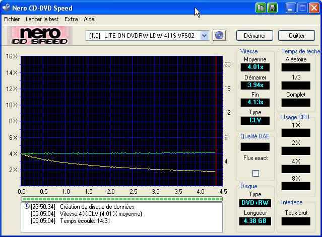

Messagepar Ggrwatt » 15 Jan 2004 18:33
Avec NERO !!
Que veux tu dire par "tu es dans le bon !!!"
Visiblement le débit est trop faible pour du 4X.
Y a-t-il une personne qui peut verifier son débit en 4X ?
Ce serait sympa.

Messagepar Ggrwatt » 16 Jan 2004 23:31
Bon, à force de chercher ai enfin réglé mon problème.
Rien à voir avec ma config, ni mes drivers, mais c'est la version 6.0.0.11 de Néro qui est buggée !!!
Avec la version V 6.3.0.2 plus aucun problème. Ca passe vitesse maxi et sans défaut quel que soit le dvd !!
Impec...
Maintenant vais tester en 8X avec un dvd+R
Alors méfiez vous de certaines versions de Néro et plus particulièrement la V 6.0.0.11
